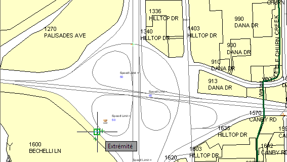

  2. Cliquez sur la carte, dans l'espace vide situé juste sous le carrefour situé dans le centre-ville.
    Cliquez à l'endroit où vous souhaitez ancrer le texte.

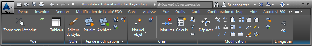

  4. Cliquez sur l'onglet Calque de textele groupe de fonctions Jeu de modificationsArchiver.
    Etant donné que le calque de texte est une banque de données, archivez les modifications que vous avez apportées afin qu'elles deviennent disponibles dans d'autres cartes.
    Si vous modifiez une instance de texte sur ce calque de texte (contenu ou mise en forme), archivez-le à nouveau. L'archivage des données met à jour la banque de données avec les dernières modifications.

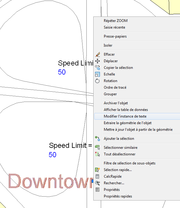

  5. Pour modifier le contenu du calque de texte, sélectionnez-le sur la carte.
  6. Cliquez sur le texte avec le bouton droit de la souris puis sélectionnez Modifier l'instance de texte.
    Cliquez sur l'instance de texte "Downtown Redding", cliquez avec le bouton droit, puis choisissez Modifier l'instance de texte.
  7. Remplacez le contenu de cette instance de texte par "Redding" et cliquez à l'extérieur de cette instance.
  8. Cliquez à nouveau sur Archiver pour mettre à jour la banque de données du calque de texte.
