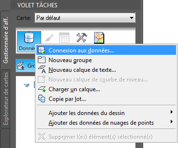

Cliquez sur Nouveau dans la barre d'outils d'accès rapide.

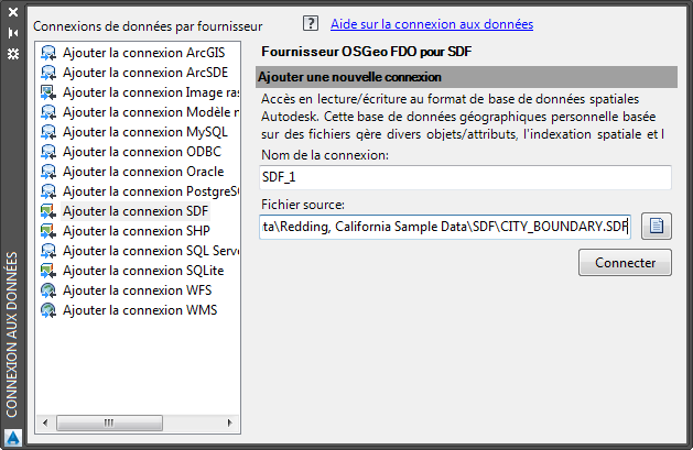

Connexion aux données.
Connectez-vous à la banque de données contenant les contours de la ville de Redding.
Sélectionnez le fournisseur SDF et accédez au fichier d'exemple (CITY_BOUNDARY.SDF).

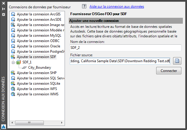

Le texte s'affiche au centre de Redding. Vous pouvez déplacer et modifier le style du texte. Si vous l'archivez, vous mettez à jour la banque de données du calque de texte. Le nouvel emplacement et la nouvelle stylisation apparaîtront chaque fois que vous utiliserez le calque.
