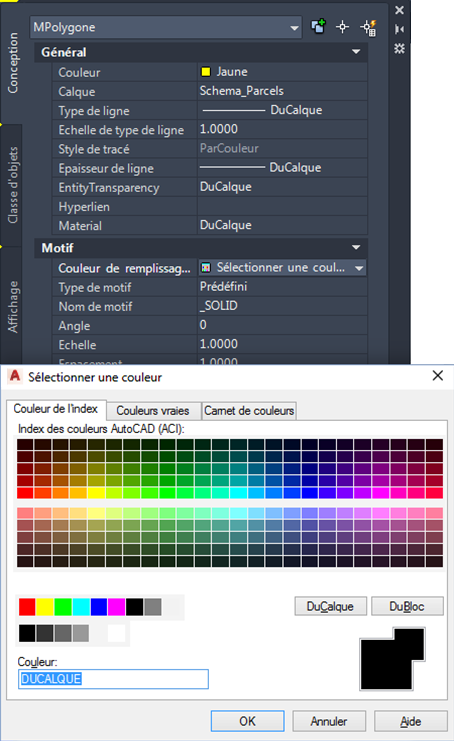

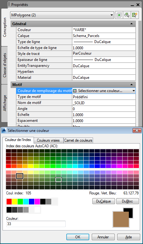

  4. Cliquez avec le bouton droit de la souris sur l'une des parcelles sélectionnées, puis choisissez Propriétés.
  5. Dans la palette Propriétés, cliquez sur le champ Couleur de remplissage du motif (sous Motif de l'onglet Conception) et choisissez une autre couleur.
    Modifiez la couleur de remplissage de tous les objets de la classe Parcels à l'aide de la palette Propriétés.
  6. Lorsque vous êtes invité à enregistrer les modifications dans le groupe d'enregistrement, cliquez sur Oui pour modifier la couleur de la parcelle dans le fichier d'origine. Cliquez sur Non pour la modifier uniquement dans la carte active.
