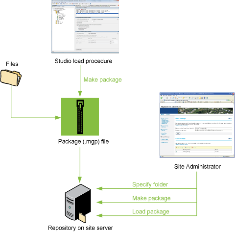

Au cours du processus de chargement des données basées sur des fichiers dans Autodesk Infrastructure Studio, vous avez la possibilité de créer des modules de données (fichiers .mgp). Les grands ensembles de fichiers de données source peuvent être compressés au format de fichier zip et enregistrés pour faciliter les échanges. Vous pouvez utiliser des modules pour charger des données sur le site lorsqu'une procédure de chargement standard échoue avec des fichiers volumineux en raison de l'expiration d'un délai. L'avantage de créer des modules de données spatiales est que vous pouvez transférer des fichiers volumineux vers le serveur à l'aide de CD-ROM/DVD plutôt que sur un réseau.
Vous pouvez enregistrer un fichier de module à n'importe quel emplacement. Toutefois, tous les modules de données doivent être copiés vers un dossier spécifique avant de pouvoir être chargés dans le référentiel. Spécifiez l'emplacement du dossier de modules à l'aide d'Infrastructure Map Server - Site Administrator (dans la page Configure Services (Configurer les services) : dossier Packages). Vous pouvez ensuite utiliser la page Load Packages pour extraire les données directement dans le référentiel des ressources sur le serveur du site.
Le processus de création et de chargement d'un fichier de module se présente comme suit :
