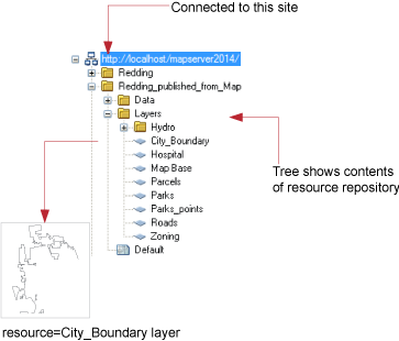

Toutes les ressources sont stockées dans le référentiel des ressources sur le serveur du site. Lorsque vous ouvrez Autodesk Infrastructure Studio et vous vous connectez au serveur du site, le contenu du référentiel des ressources s'affiche dans l'explorateur de site.
L'explorateur de site propose une vue dans le référentiel des ressources
