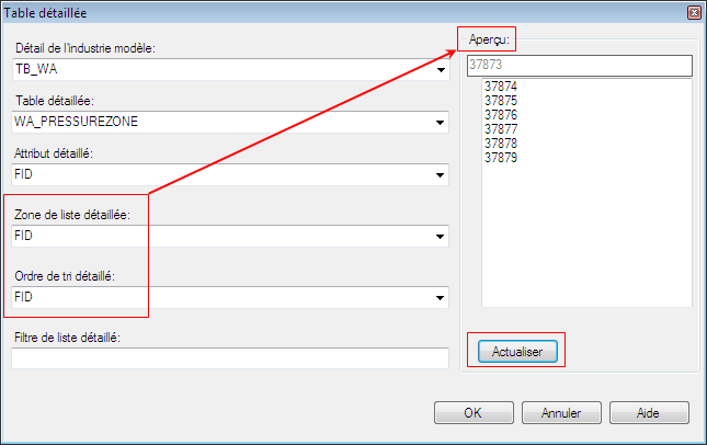

*Table détaillée : l'aperçu affiche la liste détaillée. Cliquez sur l'option d'actualisation pour vérifier que votre définition a obtenu les résultats souhaités.
**Bouton FID : le bouton de sélection FID est utilisé pour attribuer l'objet associé en cliquant dans le dessin. Il est visible même si l'attribut est verrouillé. Cela signifie que la liste déroulante ne s'ouvrira pas et que l'utilisateur devra toujours utiliser le bouton pour sélectionner l'objet dans la carte. Il ne peut pas en sélectionner un dans la liste. Dans ce cas précis, le verrouillage signifie que l'utilisateur ne peut pas entrer de valeurs avec le clavier.
Paramètres de la table détaillée d'une liste déroulante : normalement, vous devriez modifier uniquement les valeurs Attribut de liste détaillée (Detail Listattribute) et Ordre de tri détaillé, car les valeurs Table détaillée et Attribut détaillé sont lues à partir de la table TB_RELATIONS.
