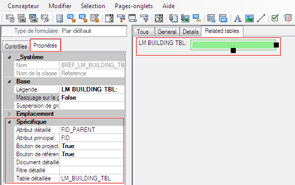

Le second type de contrôle donne accès aux enregistrements associés à l'enregistrement actif. Ils sont créés pour chaque relation, mais vous pouvez définir des contrôles supplémentaires. Ainsi, un contrôle de référence est défini par défaut pour des classes d'objets étiquette.
Concepteur de formulaires : les contrôles de type référence ressemblent à des boutons et permettent d'accéder aux données associées. Cliquez sur le contrôle dans le volet de droite et définissez les propriétés associées.
