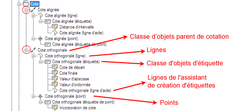

Une cotation comprend plusieurs classes d'objets associées. Lorsque vous ajoutez l'extension de cote à un modèle métier, les classes d'objets cotation sont créées, comme indiqué dans l'illustration suivante. Voir aussi Paramètres du modèle métier.
Modèle de données : une classe d'objets cotation comprend plusieurs classes d'objets associées.
