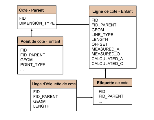

Des classes d'objets spéciales permettant de stocker la cotation dans la base de données sont disponibles. Une cotation comprend plusieurs classes d'objets associées. Une classe d'objets cotation (classe d'objets attribut principale) est associée à plusieurs classes d'objets enfant qui servent à stocker les composants géométriques, comme les points (symboles), les lignes et les étiquettes.
La rubrique Cotation par défaut contient deux classes d'objets cotation (Cote alignée et Cote orthogonale). La cotation utilise soit la cote calculée, soit la cote mesurée.

Modèle de données : classes d'objets cotation. La classe d'objets cotation principale est liée aux classes d'objets géométrie Point de cote enfant et Ligne de cote enfant.
