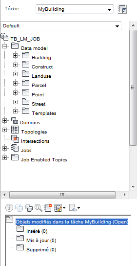

L'explorateur de tâches permet d'afficher et de traiter toutes les modifications relatives à une tâche. Les groupes de l'explorateur de tâches sont les suivants :
Pour lancer l'explorateur de tâches
Outils de la tâche |
Description |
Affiche à nouveau l'explorateur de tâches. |
Ouvre le formulaire de l'objet sélectionné. |
Applique ou annule la surbrillance de l'objet sélectionné dans la carte. |
Effectue un zoom sur l'objet sélectionné. |
Fait repasser les objets sélectionnés à leur état d'origine, annulant toutes les modifications effectuées. |
Affiche les modifications de l'objet sélectionné. |
Extrait les objets sélectionnés, les ajoute à une nouvelle tâche et les définit sur Actif (publication partielle). Disponible pour le verrouillage pessimiste. |
Verrouille manuellement un objet. Disponible pour le verrouillage pessimiste. |
Déverrouille un objet que vous avez verrouillé manuellement. |
Annule toutes les modifications apportées à la tâche sélectionnée. |
Recherche d'éventuels conflits de tâches et ouvre l'explorateur de conflits de tâches. Disponible pour le verrouillage pessimiste. Voir aussi gestion des conflits entre les tâches. |
Modifie l'état de la tâche. Voir Modification de l'état d'une tâche (Transition de tâches). |
