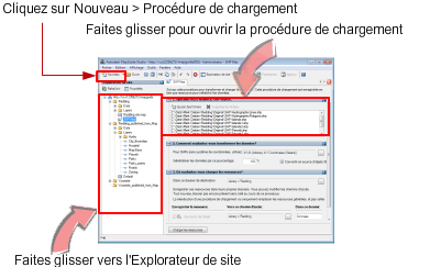

Dans Autodesk Infrastructure Studio, il existe trois manières de charger vos fichiers source :
Les procédures de chargement sont affichées dans l'explorateur de site en tant que ressources. Vous pouvez les réutiliser, les copier ou les modifier. Les procédures de chargement consistent principalement en des scripts enregistrés pour le rechargement de données. Vous pouvez utiliser les procédures de chargement pour automatiser la mise à jour des ressources sur le serveur. Elles enregistrent l'emplacement des fichiers source, les règles de conversion et la destination des données obtenues sur le serveur. Vous pouvez exécuter ces règles (de manière interactive dans Autodesk Infrastructure Studio ou par le biais d'un script) pour actualiser les données spatiales basées sur des fichiers sur votre site. Les scripts peuvent s'exécuter pendant la nuit à des intervalles réguliers afin que les données soient toujours à jour.
