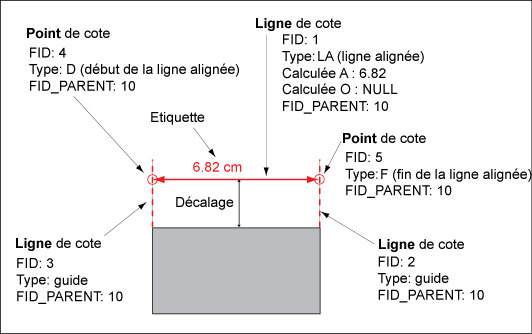

Modèle de données : composants d'une cote alignée.
Une cote alignée est constituée de points et de lignes, comme indiqué dans le tableau suivant.

AC = Cote alignée complète
Cotation alignée par défaut, incluant les lignes et les étiquettes. Est constituée de :
  • Ligne de type AL = abscisse.
  • Lignes de type HL = lignes d'aide pour les ordonnées.
  • Point de type S = point de départ de l'abscisse.
  • Point de type E = point d'arrivée de l'abscisse.
AA = Abscisse alignée uniquement
Cotation alignée, où seule l'abscisse est tracée, mais aucune ligne d'ordonnée. Est constituée de :
  • Lignes de type HL_ = lignes d'aide pour les ordonnées. Notez le type de ligne spécial. Dans le Gestionnaire d'affichage, utilisez le type de ligne HL_ pour masquer cette ligne d'aide dans le dessin.
Texte aligné uniquement
Cotation alignée, où seule se trouve l'étiquette, mais sans abscisse et sans ligne d'ordonnées. Cela permet d'afficher, par exemple, la longueur de l'arête d'un bâtiment dans le dessin, sans lignes. Est constituée de :
  • Ligne de type AL = abscisse. Notez le type de ligne spécial. Dans le Gestionnaire d'affichage, utilisez le type de ligne AL_ pour masquer l'abscisse dans le dessin.
