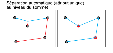

Le groupe de règles AutoSoftSplitAtVertex divise une ligne au sommet quand elle se trouve au même emplacement qu'un point de service. En fonction des données utilisateur et des cas d'utilisation, ce groupe de règles peut, en option, être activé.
Le groupe de règles s'applique aux classes d'objets de ligne de service.
