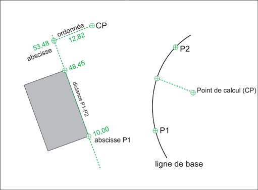

Utilisez la fonction Calcul orthogonal pour la topographie orthogonale. L'élément de base peut être représenté par une ligne existante ou défini à l'aide de deux points pouvant être juxtaposés. Une fois le calcul effectué, les cotes mesurées et calculées sont prises en compte.
éléments de calcul orthogonal
Lorsque vous utilisez la fonction Calcul orthogonal ou Intersection des arcs, vous pouvez éventuellement créer des cotes pour les points calculés. Dans la boîte de dialogue de construction, sous Options d'enregistrement, sélectionnez Enregistrer les objets cote.
Vous pouvez utiliser la fonction Calcul orthogonal pour mesurer des distances. Voir Constructions : Conseils et astuces.
