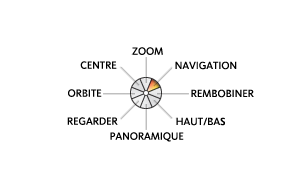

Les SteeringWheels peuvent vous faire gagner du temps en combinant plusieurs outils de navigation courants dans une interface unique. Les illustrations suivantes montrent les différents disques disponibles :
Disque de navigation complète

Apparence des disques
Vous pouvez contrôler l'apparence des disques de navigation en basculant entre les différent styles de disques disponibles, ou en ajustant la taille et l'opacité. Les disques de navigation (à l'exception du disque de navigation 2D) sont disponibles en deux styles différents : grand et petit.
La taille d'un disque de navigation contrôle la manière dont les coins et les étiquettes apparaissent plus ou moins grands sur le disque ; le niveau d'opacité contrôle la visibilité des objets dans le modèle derrière le disque de navigation.
