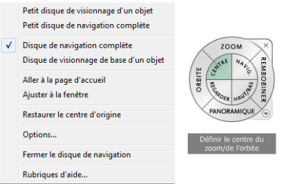

Pour accéder à cette boîte de dialogue, assurez-vous qu'un disque de navigation SteeringWheel est actif, puis cliquez à l'aide du bouton droit de la souris pour afficher les options du menu.
Petit disque de visionnage d'un objet | Affiche le petit disque de visionnage d'un objet. |
Petit disque de navigation complète | Affiche le petit disque de navigation complète. |
Disque de navigation complète | Affiche le grand disque de navigation complète. |
Disque de visionnage de base d'un objet | Affiche le grand disque de visionnage d'un objet. |
Aller à la page d'accueil | Affiche la vue Accueil enregistrée avec le modèle. Cette vue est synchronisée avec l'option de vue Accueil de l'outil ViewCube. |
Ajuster à la fenêtre | Redimensionne et centre la vue actuelle pour afficher tous les objets. |
Restaurer le centre d'origine | Restaure le point central de la vue vers les extrémités du modèle. |
Options | Affiche la boîte de dialogue où vous pouvez ajuster les préférences des disques de navigation. |
Fermer le disque de navigation | Ferme le disque de navigation. |
Rubriques d'aide | Lance le système d'aide en ligne et affiche la rubrique sur les disques de navigation. |
