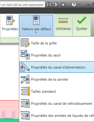

  1. Cliquez sur (onglet Géométrie > groupe de fonctions Propriétés > Valeurs par défaut) et sélectionnez Propriétés du canal d'alimentation dans le menu déroulant pour ouvrir la boîte de dialogue Propriétés du canal d'alimentation.
  2. Sélectionnez Froid dans le menu déroulant Type de canal d'alimentation et Circulaire dans le menu déroulant Forme du canal d'alimentation.
