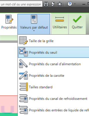

  1. Cliquez sur (onglet Géométrie > groupe de fonctions Propriétés > Valeurs par défaut) et sélectionnez Propriétés du seuil dans le menu déroulant pour ouvrir la boîte de dialogue Propriétés du seuil.
  2. Sélectionnez Froid dans le menu déroulant Type de seuil et Conique circulaire dans le menu déroulant Forme du seuil.
  3. Entrez un Diamètre de début (1) de 4 mm et un Diamètre de fin (2) de 2 mm.
  4. Sélectionnez Horizontale par longueur dans le menu déroulant Orientation, puis cliquez sur OK.
