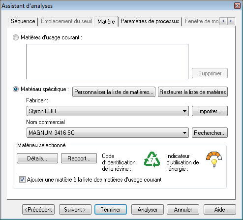

L'assistant d'analyses s'ouvre sur la page Matière.
Sélectionnez Styron EUR comme Fabricant.
Sélectionnez Magnum 3416 SC comme Nom commercial.

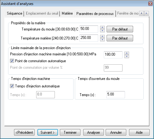

Cliquez sur Suivant pour accéder à l'onglet Paramètres de processus.
Examinez les paramètres de processus.
Aucun des paramètres n'est modifié.
Cliquez sur Analyser pour démarrer l'analyse.
