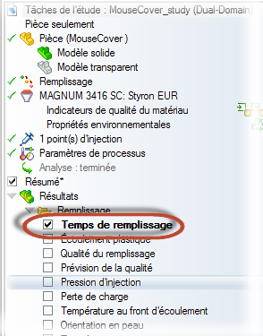

Dans cette tâche, vous allez examiner les résultats du temps de remplissage.
Cliquez sur Temps de remplissage dans la liste Tâches de l'étude.
Cliquez sur .
Utilisez les outils de rotation, de panoramique et de zoom sur le modèle selon les besoins pour inspecter le résultat du temps de remplissage.
Cliquez sur pour animer les résultats.
Utilisez les autres outils d'animation pour voir ce qu'ils font.
Le motif de remplissage est unidirectionnel et équilibré. L'emplacement du seuil génère un motif de remplissage acceptable.
Cliquez sur Pression d'injection dans la liste Tâches de l'étude.
La pression d'injection est supérieure à 70 MPa. Lors de l'analyse d'une pièce sans système d'alimentation, la pression de remplissage de la pièce est meilleure lorsqu'elle est inférieure à 50 % de la capacité de la machine. Si vous ne savez pas quelle presse spécifique doit être utilisée, il est prudent de supposer que la capacité de pression de la presse est de 140 MPA.
