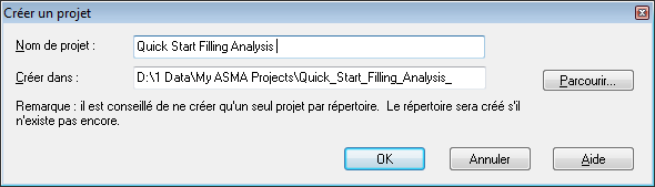

Créer un projet
Toutes les analyses Moldflow sont stockées dans Projets. Les projets permettent de gérer plusieurs analyses, appelées Etudes. Un projet est créé pour votre analyse de remplissage.
Remarque : Le didacticiel suppose que vous avez ouvert Autodesk Simulation Moldflow Adviser et que vous n'avez pas encore ouvert de projet.
Lorsque vous lancez Adviser, une page Web et une aide dynamique sont affichées par défaut. Pour gagner de la place, nous allons fermer ces pages.
  1. Cliquez sur le bouton X dans l'onglet de la page Web pour la fermer.
  2. Cliquez sur le bouton X dans le coin supérieur droit du volet Aide dynamique pour le fermer.
  3. Cliquez sur Démarrer et en savoir plus > Lancer > Nouveau projet.
  4. Entrez Analyse de remplissage de démarrage rapide dans le champ Nom de projet.
  5. Cliquez sur Parcourir pour modifier l'emplacement du projet (facultatif).
  6. Cliquez sur OK.
