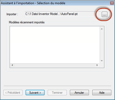

Cliquez sur le bouton représentant des points de suspension dans la boîte de dialogue Assistant à l'importation pour localiser le fichier à importer.
Recherchez l'emplacement du fichier d'Autodesk Inventor que vous avez téléchargé.
Sélectionnez le fichier Panel.ipt et cliquez sur Ouvrir.

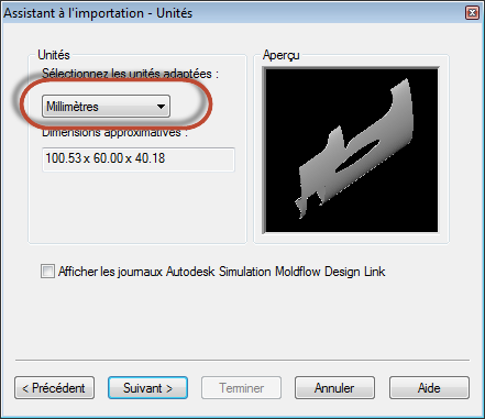

Confirmez que les unités sont en Millimètres.

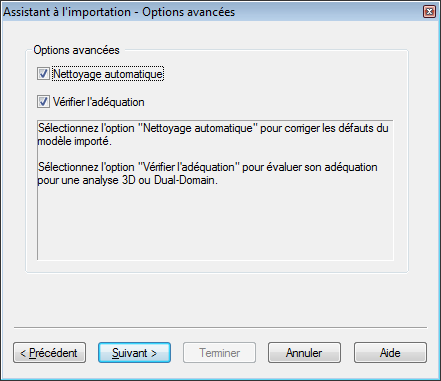

Cliquez sur Suivant dans la page Options avancées.
Le nettoyage et les vérifications prennent quelques secondes.

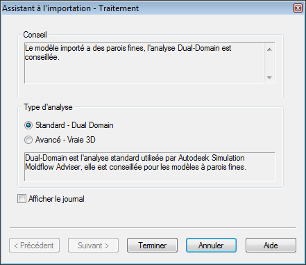

Cliquez sur Terminer pour valider le type d'analyse Standard - Dual Domain.

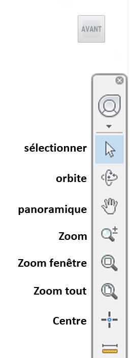

Utilisez l'outil ViewCube et la barre de navigation sur la droite pour déplacer le modèle sur l'écran.
Pour programmer les boutons de la souris, cliquez sur le . Paramétrez les boutons de la souris comme vous le souhaitez.
