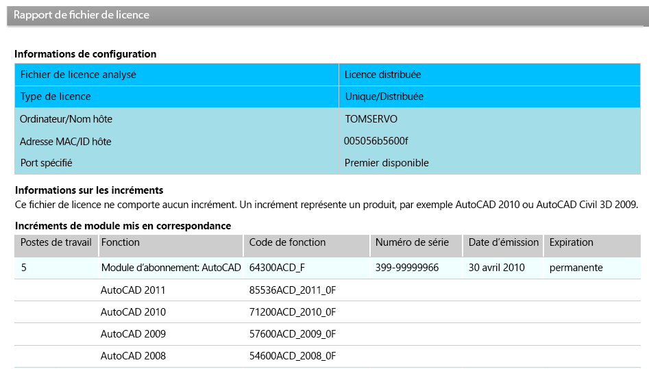

Pour afficher les données du fichier de licence dans un format plus simple à lire, vous pouvez utiliser Licence File Parser, disponible sur internet à l'adresse www.licenseparser.com. Cet utilitaire affiche les données du fichier de licence dans un tableau :
Exemple d'affichage de l'analyseur de licence
