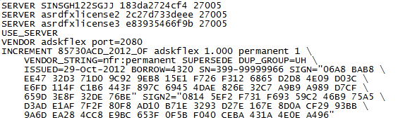

Exemple d'un fichier de licence pour serveur redondant
Exemple d'un fichier de licence complet pour un modèle de serveur de licence redondant :
Remarque :
Le modèle de serveur redondant nécessite en plus un numéro de port (27005 par défaut) pour chaque serveur.
