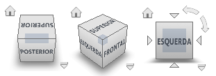

L'outil ViewCube est une interface persistante qu'il est possible de cliquer et de faire glisser, utilisée pour basculer entre les vues standard et isométrique d'un modèle.
Lorsque vous affichez l'outil ViewCube, il s'affiche dans l'un des coins de la fenêtre au-dessus du modèle dans un état inactif. L'outil ViewCube fournit des informations visuelles sur le point de vue actuel du modèle lorsque des modifications de vue se produisent. Lorsque le curseur est positionné sur le ViewCube, celui-ci devient actif. Vous pouvez faire glisser le ViewCube ou cliquer dessus, permuter vers l'une des vues prédéfinies disponibles, faire pivoter la vue actuelle, ou passer à la vue Accueil du modèle.

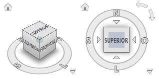

Utilisation de la boussole
La boussole s'affiche sous l'outil ViewCube et indique la direction Nord définie pour le modèle. Vous pouvez cliquer sur la lettre de l'un des points cardinaux sur la boussole pour faire pivoter le modèle, ou cliquer et faire glisser la lettre d'un point cardinal ou la couronne de la boussole pour faire pivoter de manière interactive le modèle autour du point de pivotement.
