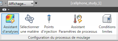

Exécuter une analyse Remplissage + Compactage
  1. Cliquez sur (onglet Accueil > groupe de fonctions Configuration du processus de moulage > Assistant d'analyses).
