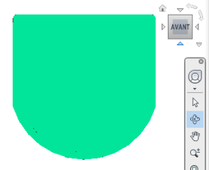

  1. Cliquez sur la vue de dessous du ViewCube.
  2. Actuellement, la section ouverte du modèle est présentée vers la carotte, le modèle doit donc être pivoté de 180 degrés autour de l'axe X.

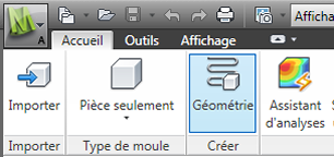

  3. Cliquez sur (onglet Accueil > groupe de fonctions Créer > Géométrie).

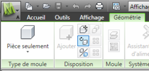

  4. Cliquez sur (onglet Géométrie > groupe de fonctions Disposition > Rotation), pour ouvrir la boîte de dialogue Rotation.
  5. Cliquez sur le modèle pour activer la boîte de dialogue Rotation. Le modèle devient rose et la boîte de dialogue devient interactive.
  6. Sélectionnez Utiliser le centre de la pièce.
  7. Cliquez deux fois sur le bouton associé à la zone de texte X, puis cliquez sur Appliquer.
    Le modèle est maintenant orienté correctement dans le moule.
