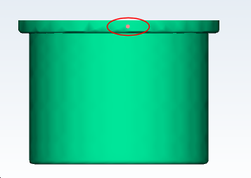

Définir les points d'injection
Cliquez sur le triangle au bas du
ViewCube
, deux fois, pour faire pivoter le modèle afin que le bord arrondi soit en face de vous.

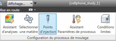

Cliquez sur
(onglet Accueil
panneau Configuration du processus de moulage
Points d'injection)
Cliquez sur le bord arrondi du modèle comme illustré ci-dessous.
Faites un clic droit dans le panneau Modèle et sélectionnez
Terminer Définir les points d'injection
dans le menu, pour terminer cette tâche.
