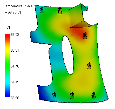

Dans cette tâche, vous allez interpréter les résultats Température, pièce. Ces résultats représentent la température moyenne de la température de surface de la pièce dans le cycle du moule.
  1. Cliquez sur les résultats Température, pièce.
    Ce résultat représente la température moyenne de la pièce pendant le cycle à la surface du moule ou à l'interface plastique/métal. La variation de température d'une matière amorphe comme l'ABS utilisé ici est meilleure lorsqu'elle est à +/-10 °C de la température cible. Dans ce cas, la température cible est de 50 °C. La variation de température maximale et minimale est inférieure à 20 °C ce qui est bien. Cependant, si la température la plus basse sur la pièce est supérieure à la cible indiquant la température de refroidissement, dans ce cas, une température de 25 °C est trop élevée.
