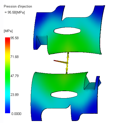

Dans cette tâche, vous allez examiner les résultats de la pression d'injection.
  1. Cliquez sur Pression d'injection dans la liste Tâches de l'étude.
  2. Cliquez sur Résultats > Animation > Lire pour animer les résultats.
  3. Utilisez les outils de rotation, de panoramique ou de zoom selon les besoins pour afficher les résultats.
Environ 1/3 de la pression pour remplir le moule se trouve dans le système d'alimentation. Lorsque le modèle contient un système d'alimentation, la pression d'injection est meilleure lorsqu'elle est inférieure à 75 % environ de la presse. Si vous ne savez pas quelle presse spécifique doit être utilisée, il est prudent de supposer que la capacité de pression de la presse est de 140 MPA. Il est recommandé de limiter la pression d'injection à 100 MPa. Cet outil est juste en dessous de cette valeur.
