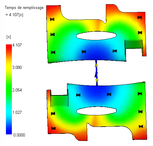

Dans cette tâche, vous allez examiner les résultats du temps de remplissage.
Cliquez sur pour afficher le ruban Résultats.
Cliquez sur Temps de remplissage dans la liste Tâches de l'étude.
Cliquez sur pour animer les résultats.
Utilisez les outils de rotation, de panoramique et de zoom selon les besoins pour afficher le motif de remplissage.
Le remplissage est équilibré entre les empreintes et le temps de remplissage est supérieur à 4 secondes.
