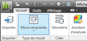

  1. Sélectionnez (onglet Accueil > groupe de fonctions Type de moule > Mono-empreinte).
  2. Cliquez sur (onglet Accueil > groupe de fonctions Créer > Géométrie).

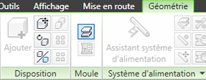

  3. Cliquez sur (onglet Géométrie > groupe de fonctions Moule > Définition du plan de joint), pour ouvrir la boîte de dialogue Définition du plan de joint.
