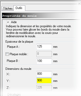

Dans cette tâche, vous allez définir la taille du moule. L'épaisseur de la plaque "A" détermine la longueur de la carotte.
Cliquez sur .
Entrez 125 mm pour l'épaisseur de la plaque A.
Entrez 100 mm pour l'épaisseur de la plaque B.
Entrez 800 mm pour la dimension du moule X.
Entrez 900 mm pour la dimension du moule Y.
Cliquez sur OK.
