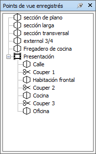

La fenêtre Points de vue enregistrés est une fenêtre ancrable qui permet d'accéder directement aux points de vue prédéfinis sans avoir à recommencer toute la procédure de navigation.
Etant donné que les animations de points de vue ne sont, en fait, qu'une simple liste de points de vue traités comme des images-clés, elles sont enregistrées avec les points de vue.
Voici comment les différents éléments sont symbolisés :
représente un dossier susceptible de contenir l'ensemble des autres éléments (y compris d'autres dossiers).
représente un point de vue enregistré en mode orthogonal.
représente un point de vue enregistré en mode perspective.
représente un clip d'animation de point de vue.
représente une coupure insérée dans un clip d'animation de point de vue.
Deux solutions sont possibles pour sélectionner plusieurs points de vue à la fois : cliquer avec le bouton gauche de la souris sur chaque point de vue en maintenant la touche CTRL enfoncée, ou cliquer successivement sur le premier point de vue et sur le dernier point de vue en maintenant la touche MAJ enfoncée.
Vous pouvez faire glisser les points de vue dans la fenêtre Points de vue enregistrés, mais vous ne pouvez enregistrer aucune modification.
Cette fenêtre ne comporte aucun bouton. Les options disponibles sont accessibles à partir des menus contextuels.
