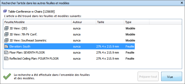

La fenêtre Rechercher l'article dans les autres feuilles et modèles est une fenêtre ancrable qui permet de rechercher un objet dans l'ensemble des feuilles/modèles préparés dans le navigateur de projet.
L'étiquette dans la partie supérieure de la fenêtre désigne l'objet actuellement sélectionné dans la vue de la scène. Le type de géométrie est représenté par une icône à côté du nom de l'objet. Les icônes sont les mêmes que celles utilisées dans la fenêtre Arborescence de sélection. Les résultats de la recherche apparaissent dans la liste Feuilles/Modèles et contiennent l'ensemble des feuilles/modèles du fichier actuellement ouvert dans lequel l'objet sélectionné a été trouvé. Vous pouvez trier les résultats en cliquant sur l'en-tête de la colonne souhaitée. L'ordre de tri est alors inversé.
