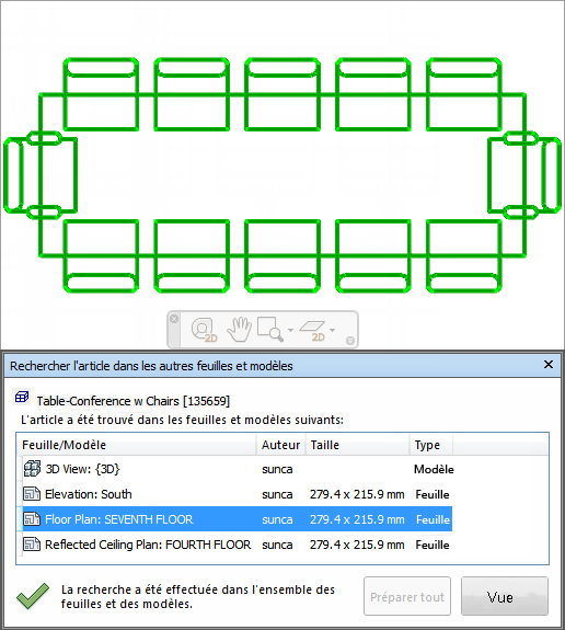

  1. Cliquez dans la barre d'état pour ouvrir la fenêtre Navigateur de projet.
  2. Cliquez deux fois sur la feuille ou le modèle avec l'objet que vous souhaitez localiser dans les autres feuilles et modèles, et sélectionnez cette feuille ou ce modèle dans la vue de la scène.
  3. Cliquez avec le bouton droit de la souris sur l'objet, puis cliquez sur Rechercher l'article dans les autres feuilles et modèles dans le menu contextuel.
  4. Si une icône d'état d'avertissement apparaît dans la fenêtre Rechercher l'article dans les autres feuilles et modèles, cliquez sur le bouton Préparer tout. Une fois l'ensemble des feuilles et modèles préparés, la liste de l'ensemble des feuilles et modèles contenant l'objet apparaît.
  5. Sélectionnez la feuille/le modèle dans la liste, puis cliquez sur Vue pour l'ouvrir. Autodesk Navisworks effectue un zoom sur l'objet sélectionné.
