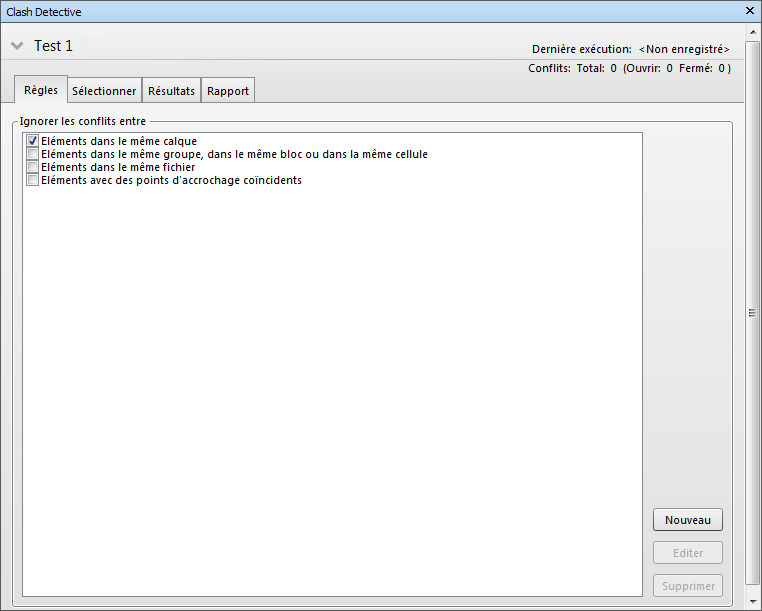

Onglet Règles
L'onglet Règles permet de définir et de personnaliser les règles à appliquer aux tests de conflit. Il énumère toutes les règles couramment disponibles. Elles permettent à l'outil Clash Detective d'ignorer des géométries du modèle au cours d'un test de conflit. Chaque règle par défaut est modifiable et il est possible d'ajouter, si besoin est, de nouvelles règles.
Remarque : Un résumé du test de conflit actuellement sélectionné s'affiche en haut de l'onglet. Vous pouvez afficher le panneau Tests à tout moment en cliquant sur le bouton de développement. Si un test de conflit est modifié après sa configuration (il peut s'agir, par exemple, de la modification d'une option ou du chargement de la dernière révision du modèle), un message d'avertissement s'affiche pour indiquer que les résultats risquent de ne pas refléter le dernier modèle ou les derniers paramètres . Cliquez avec le bouton droit de la souris sur cette icône pour relancer le test.
