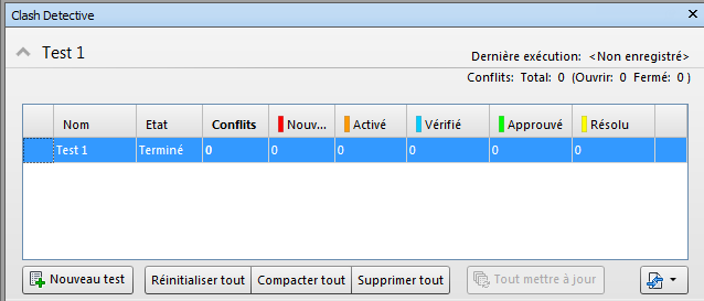

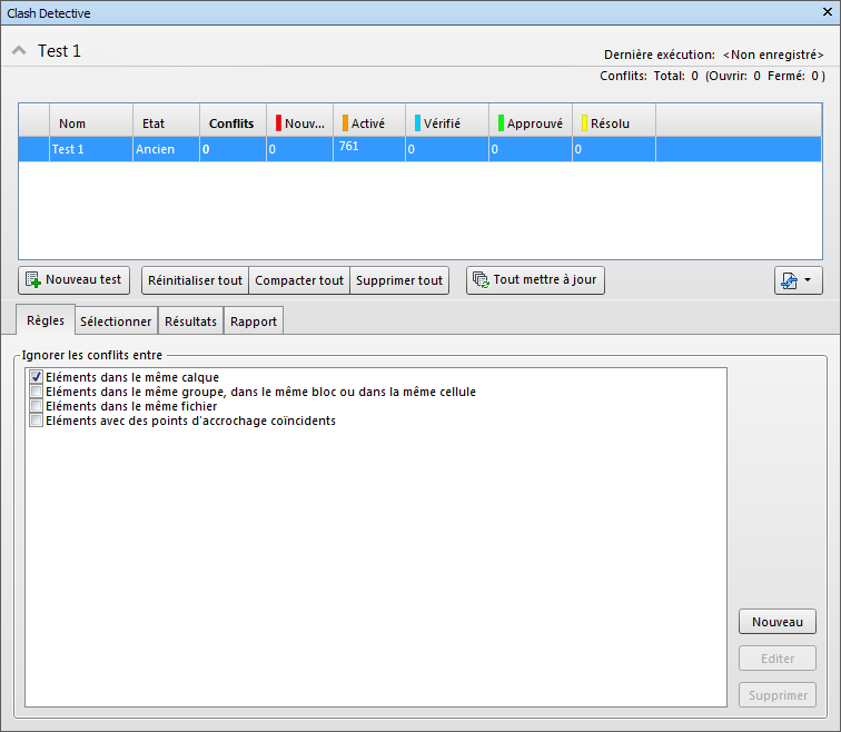

La fenêtre ancrable Clash Detective permet de définir les règles et les options de recherche de conflits, de voir les résultats, de les trier et de produire des rapports sur les conflits.
Un résumé du test de conflit actuellement sélectionné s'affiche toujours en haut de la fenêtre Clash Detective. Le nombre total de conflits dans le test s'affiche avec des détails concernant les conflits ouverts (Nouveau, Activé, Vérifié) et fermés (Approuvé, Résolu). Si un test de conflits est modifié après sa configuration (il peut s'agir, par exemple, de la modification d'une option ou du chargement de la dernière révision du modèle), un message d'avertissement s'affiche pour indiquer que les résultats risquent de ne pas refléter le dernier modèle ou les derniers paramètres.
Cliquez avec le bouton droit sur cette icône pour relancer le test.
