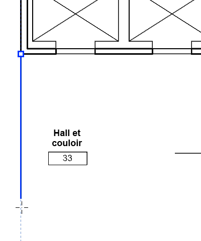

  2. Dans la barre d'outils de métré 2D, cliquez sur Polyline .
  3. Cliquez sur la feuille pour placer un point de départ. Notez que le curseur prend la forme d'un accrochage (sommet vert) lorsque vous le placez sur la géométrie existante.
    Remarque : Pour dessiner une ligne parfaitement horizontale ou verticale, appuyez sur la touche Maj et maintenez-la enfoncée lorsque vous dessinez.
