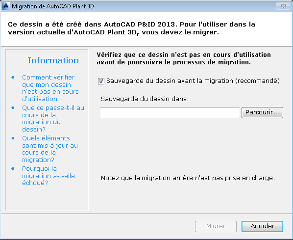

    L'assistant de migration de dessin s'ouvre.
  4. Vérifiez que le fichier dessin est fermé.
  5. Dans la page de lancement de la migration de dessin, choisissez Sauvegarde du dessin avant la migration (recommandé), si ce n'est pas déjà sélectionné.
    Remarque :
    Il est recommandé de sauvegarder votre dessin au cas où vous devriez le retravailler dans AutoCAD P&ID 2012.
  6. Cliquez sur Parcourir et spécifiez un emplacement pour le fichier de sauvegarde.

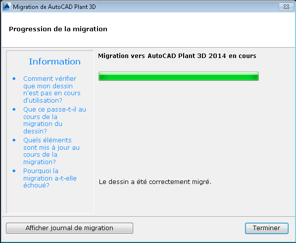

  7. Cliquez sur Migrer. La page de progression de la migration de dessin indique l'avancement de la migration.
  8. Cliquez sur Terminer. Le dessin s'ouvre dans votre projet AutoCAD P&ID 2015.
