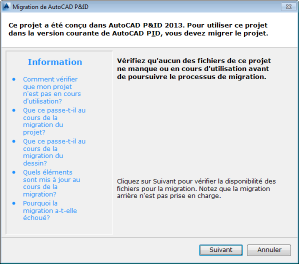

L'Assistant Migration du projet s'ouvre.
- Vérifiez que le projet et les fichiers dessin associés sont fermés. Dans la page Lancement de migration de projet, cliquez sur Suivant.

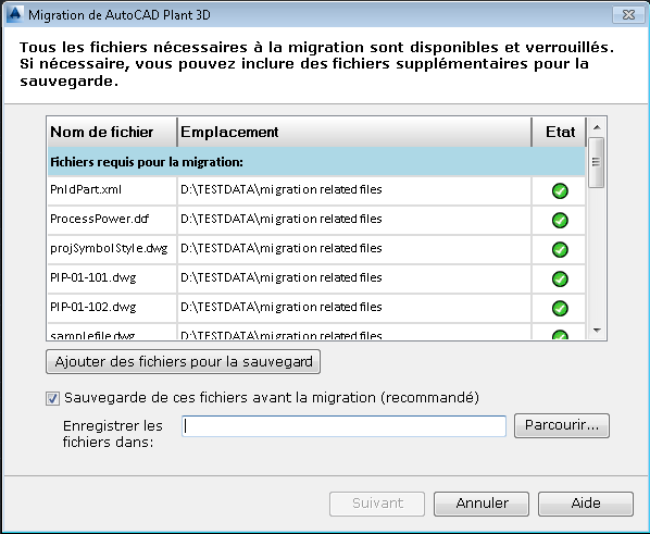

- Si la page Fichier non disponible s'affiche, cela signifie que des fichiers du projet sont manquants
ou en cours d'utilisation
. Recherchez et fermez tous les fichiers du projet. Dans la page Fichier non disponible, cliquez sur Quitter et répétez les étapes 1 à 5.
- Pour sauvegarder les fichiers, sur la page indiquant la disponibilité des fichiers, choisissez l'option Sauvegarde de ces fichiers avant la migration (recommandé), si elle n'est pas déjà sélectionnée. Pour ajouter d'autres fichiers à la sauvegarde, cliquez sur Ajouter des fichiers pour la sauvegarde, localisez et sélectionnez les fichiers voulus et cliquez sur Ouvrir. Pour supprimer un fichier ajouté, cliquez sur Supprimer.
Remarque :
Il est recommandé de sauvegarder vos fichiers au cas où vous auriez besoin de les retravailler dans une version antérieure.
- Cliquez sur Parcourir et spécifiez un emplacement pour les fichiers de sauvegarde.

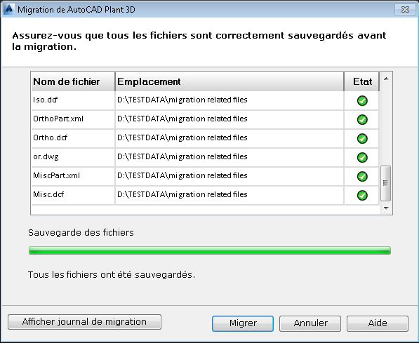

- Cliquez sur Suivant. La page de sauvegarde de l'assistant Migration du projet affiche la progression de la sauvegarde et indique si l'opération réussit pour chaque fichier.

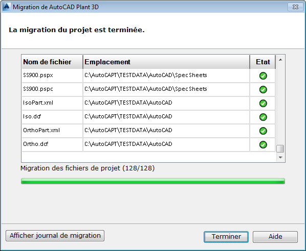

- Cliquez sur Migrer. La page de progression de l'assistant Migration du projet indique l'avancement de la migration.
- Cliquez sur Terminer. Le projet s'ouvre.
