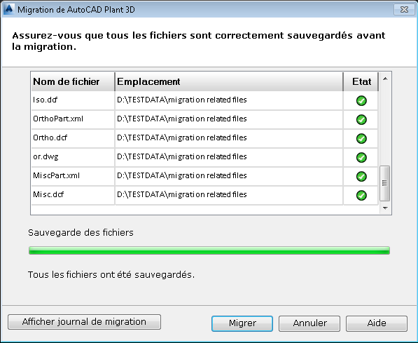

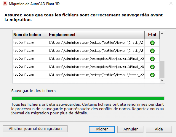

Fournit des informations sur les fichiers sélectionnés pour la sauvegarde avant la migration. Cette page s'affiche uniquement lorsque vous activez l'option de sauvegarde de fichiers.
Lorsque vous choisissez de sauvegarder des fichiers de projet, l'assistant Migration du projet effectue automatiquement la sauvegarde. Cette sauvegarde inclut des fichiers requis pour le projet, ainsi que tous les fichiers supplémentaires que vous avez choisi d'ajouter à la sauvegarde. Le tableau affiche de façon dynamique le nom et le chemin d'accès de chaque fichier.
A mesure que la sauvegarde progresse, la colonne d'état du tableau indique si la sauvegarde a réussi ou échoué
Indique la progression de la sauvegarde.
Démarre le processus de migration. Ce bouton est actif uniquement lorsque le processus de sauvegarde est terminé.
