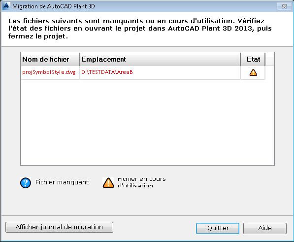

Page Fichier non disponible
Identifie les fichiers manquants ou en cours d'utilisation.
Pour migrer correctement un projet, AutoCAD P&ID doit pouvoir accéder en exclusivité à tous les fichiers liés au projet. La page Fichier non disponible s'affiche si un fichier lié associé au projet est manquant ou en cours d'utilisation. Par exemple, vous avez déplacé un dessin ou supprimé un fichier du dossier du projet, ou un autre utilisateur est en train de modifier un dessin dans AutoCAD P&ID 2009.
Tant que le projet et les dessins associés ne sont pas disponibles et verrouillés, la migration vers AutoCAD P&ID 2015 ne peut pas continuer.
Si des fichiers sont manquants ou en cours d'utilisation, la page Fichier non disponible les répertorie. Elle indique le nom du fichier, son chemin d'accès et son état. indique un fichier manquant et indique un fichier en cours d'utilisation.
Avant de commencer la migration, effectuez les opérations suivantes :
Afficher le journal de migration
Affiche le journal de migration, qui fournit des informations supplémentaires sur les fichiers manquants ou en cours d'utilisation.
