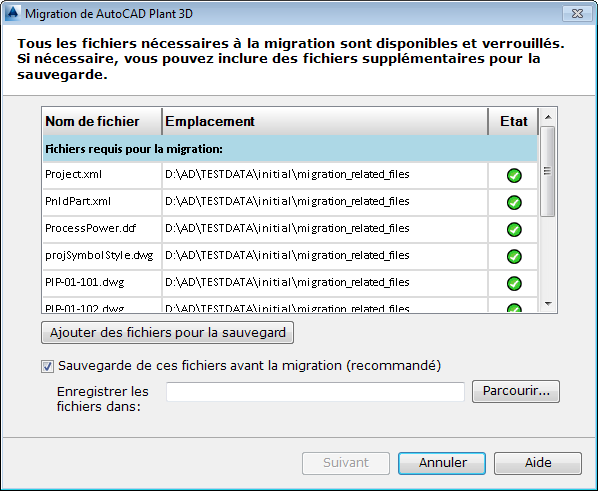

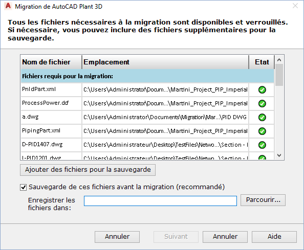

Indique que tous les fichiers susceptibles d'être migrés sont disponibles et verrouillés. Au besoin, sauvegardez les fichiers avant le début de la migration.
Le système recherche tous les fichiers nécessaires à la réussite de la migration du projet AutoCAD P&ID 2009. Le tableau affiche de façon dynamique le nom, le chemin d'accès et l'état de chaque fichier. indique un fichier qui est bien verrouillé et
indique un fichier qui reste déverrouillé.
Vous avez la possibilité de sauvegarder le projet et les fichiers associés. Il est recommandé de sauvegarder les fichiers du projet pour pouvoir, le cas échéant, les ouvrir et les modifier ultérieurement dans la version d'AutoCAD P&ID d'origine.
Vous pouvez inclure des fichiers supplémentaires lors de la sauvegarde d'un projet. Tout fichier que vous ajoutez s'affiche sur une ligne distincte du tableau. Si vous décidez de ne pas ajouter les fichiers, vous pouvez les supprimer du tableau.
Indique où stocker les fichiers de sauvegarde. Par défaut, le champ est vide. Vous pouvez entrer le chemin de la sauvegarde ou localiser l'emplacement en cliquant sur le bouton Parcourir. L'emplacement de sauvegarde comporte deux dossiers. Le dossier Fichiers migrés contient tous les fichiers de projet requis. Le dossier Fichiers supplémentaires contient tous les autres fichiers inclus dans la sauvegarde.
