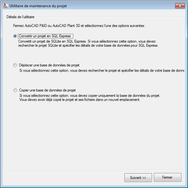

Méthodes d'accès
 Entrée de commande :  PnPProjectMaintenance.exe dans le dossier du programme
Vous pouvez convertir un projet de la base de données par défaut (SQLite) vers SQL Server. Il est également possible de copier ou de déplacer une base de données SQL Server vers un autre nom de base de données ou un autre serveur.
Convertir un projet en SQL Express
Convertit le projet du serveur par défaut (SQLite) vers SQL Server.
Une sauvegarde des fichiers SQLite (*.dcf.bak) est créée dans le répertoire du projet. Vous pouvez renommer les fichiers en supprimant le suffixe .bak pour rétablir le format par défaut (SQLite). Cette opération doit être effectuée avant d'effectuer toute modification dans les dessins du projet.
Déplacer une base de données de projet
Spécifiez un nouveau nom de base de données ou un nouveau serveur SQL pour la base de données du projet.
Copier une base de données de projet
Permet de copier la base de données SQL Server entre plusieurs projets. Utilisez cette option après avoir copié les fichiers de projet.
