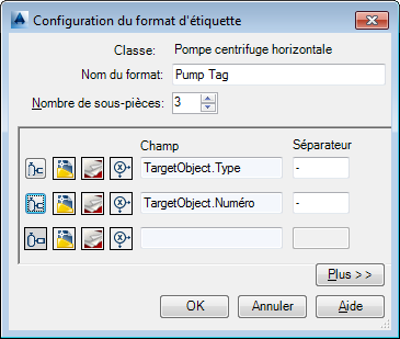

Boîte de dialogue Configuration du format d'étiquette (Format d'étiquette)
Affecte des propriétés de classe, dessin et projet à un nouveau format d'étiquette d'après un format existant ou modifie un format d'étiquette.
Des expressions peuvent être utilisées pour formater les propriétés utilisées pour construire le format d'étiquette.
Classe
Affiche la classe précédemment sélectionnée pour le format d'étiquette.
Nom du format
Affiche le nom du format d'étiquette que vous créez ou modifiez.
Nombre de sous-pièces
Définit le nombre de sous-pièces du format d'étiquette. Cliquez sur l'une des flèches pour augmenter ou diminuer le nombre de sous-pièces.
Icônes
Affiche des icônes sur lesquelles vous pouvez cliquer pour définir plus en détail le format d'étiquette.
Icône de classe
Affiche la boîte de dialogue Sélectionner la propriété de classe.
 Icône de dessin
Affiche la boîte de dialogue Sélectionner la propriété du dessin.
Icône de projet
Affiche la boîte de dialogue Sélectionner la propriétés du projet.
Icône d'expression
Affiche la boîte de dialogue Définir l'expression.
Champ
Affiche les données de classe et de propriété définies dans la boîte de dialogue Sélectionner la propriété de classe.
