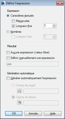

Boîte de dialogue Définir l'expression (boîte de dialogue Configuration du format d'étiquette)
Définit les expressions d'étiquette, les résultats et les détails de génération automatique.
Expression
Définit les expressions de format d'étiquette.
Caractères textuels
Affiche les étiquettes sous la forme d'un texte qui peut être affiché en majuscules et défini comme étant de longueur fixe.
Nombres
Affiche les étiquettes sous la forme de nombres, qui peuvent être définis comme étant de longueur fixe.
Résultat
Permet de définir une expression soit en mode libre soit manuellement.
Aucune expression (valeur libre)
Affiche l'étiquette en mode libre.
Définir manuellement une expression
Affiche un champ où vous pouvez entrer l'expression.
Génération automatique
Définit des expressions générées automatiquement pour les champs du projet ou du dessin.
Générer automatiquement l'expression
Active les options Champ de projet et Champ de dessin.
Champ de projet
Affiche la boîte de dialogue Sélectionner la propriété de génération automatique du projet.
Champ de dessin
Affiche la boîte de dialogue Sélectionner la propriété de génération automatique.
