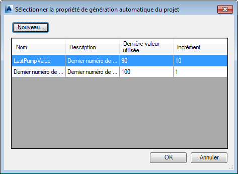

Boîte de dialogue Sélectionner la propriété de génération automatique du projet (boîte de dialogue Définir l'expression)
Définit des propriétés d'étiquette générées automatiquement pour les projets.
Nouveau
Affiche la boîte de dialogue Propriété de génération automatique d'un nouveau projet.
Nom
Affiche le nom des propriétés existantes.
Description
Affiche la description des propriétés existantes.
Dernière valeur utilisée
Affiche la dernière valeur utilisée pour les propriétés existantes. Cette valeur doit être un nombre entier.
Incrément
Affiche la valeur d'incrément des propriétés existantes. Cette valeur doit être un nombre entier.
