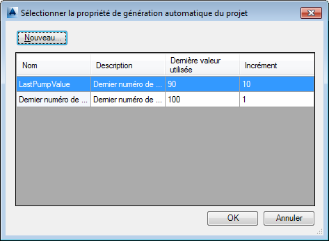

Boîte de dialogue Sélectionner la propriété de génération automatique (boîte de dialogue Définir l'expression)
Permet de générer automatiquement des propriétés d'étiquette pour des dessins.
Nouveau
Affiche la boîte de dialogue Propriété de génération automatique d'un nouveau dessin.
Nom
Affiche le nom des propriétés existantes.
Description
Affiche la description des propriétés existantes.
