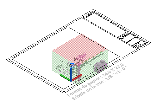

Affiche un aperçu superposé du format de papier en fonction de l'échelle de la vue ortho sélectionnée.

Vous pouvez voir si le paramètre d'échelle courant est approprié et modifier l'échelle avant de placer la vue dans le dessin orthographique.
Utilisez la liste déroulante de l'échelle dans le ruban pour apporter des modifications. L'aperçu reflète les modifications apportées.

Entrez une nouvelle valeur pour PLANTORTHOPAPERCHECK [Actif/INactif]
Active ou désactive l'affichage d'un aperçu présentant le format de papier en fonction de l'échelle de la vue ortho sélectionnée. Cette option est activée par défaut.
